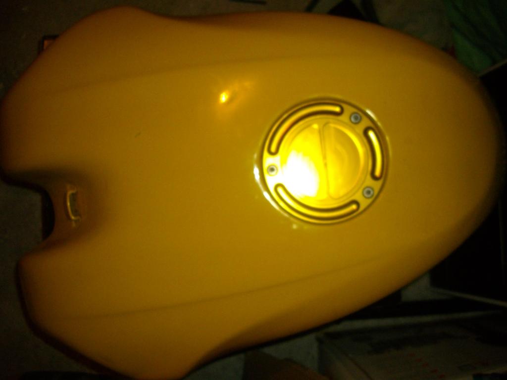

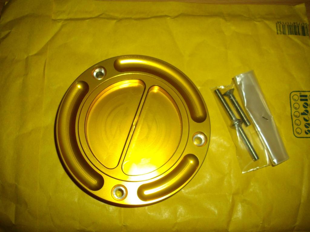

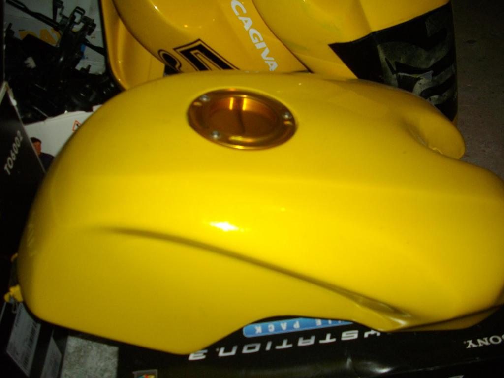

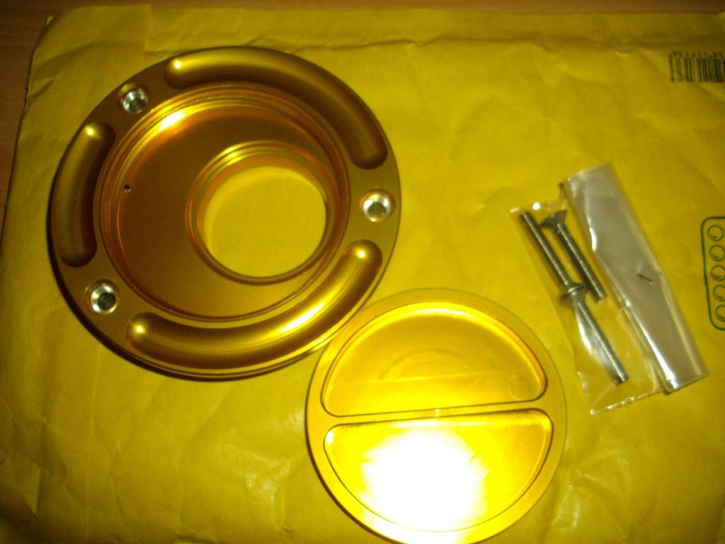

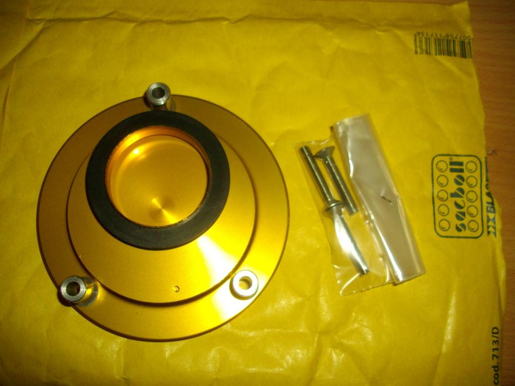

Aujourd'hui, j'ai reçu ma trappe à essence en ergal, direct from italia
Cette trappe pèse moins lourd que l'origine et est beaucoup plus stylée. Elle ne ferme pas à clé, mais étant une pièce racing, je ne vois pas l' interet.
L'installation est facile et la pièce est belle et de qualité.
L'étanchéité a l'air très bonne.
Achetée sur Ebay à DESMOSTYLE pour 60 euros quand même, mais la classe n' a pas de prix.!!
Il existe peut être des modèles pour Yamaha.. :à voir !
