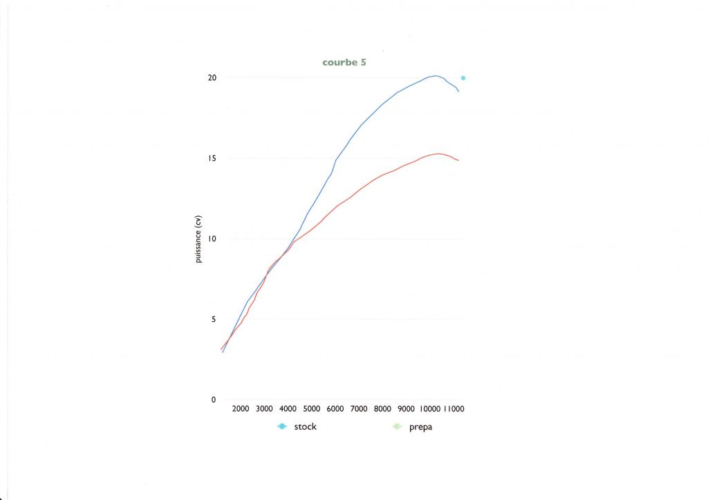

Sinon tu a les courbes de ton passage au banc?

voici les courbes de puissance
en bleu origine + leovince
en rouge version actuel
yzf r 125 competition

MessagePosté le: Sam 7 Mar 2009 - 09:12    Sujet du message: yzf r125 endurance 2009 Répondre en citant
tu t'est pas trompé dans les couleur???
Bleu -> Prépa
Rouge -> Origine
Dit moi si je me trompe Mr. Green
Titine c'est par ici ^^
MessagePosté le: Sam 7 Mar 2009 - 09:25    Sujet du message: yzf r125 endurance 2009 Répondre en citant
En faite, ça veut dire quoi stock ?
