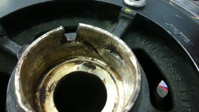

Bon ben j'suis un peu dégoûter ce matin Sad Honda ma appeler ce matin pour me dire que l'embrayage et les soupapes on était fait (jusqu'à  là j'étais content)  mais il a aussi trouver pourquoi le frein arrière  ne marche pas.
Apparemment sa viendrait du roulement  de roue arrière  qui est mort et qui entraîne la roue de traver,  ce qui a eu pour effet se trouve la patte de fixation de l'étrier et donc l'étrier ne peut plus freiner  correctement ^^
Bref en tout cas ce que je retiens c'est que je vais pas faire de moto  jusqu'à début septembre à cause d'un conn*rd de roulement Sad

Mais en parlent d'autre problème j'en est un plus sérieux :
Alors tout d'abord hond ama 'envoyer une photo est ds explication,n plus précise :
Tout d'abord le support de l'étrier arrière est tordu  Rolling Eyes
Cela est dût surement au  roulement qui a péter est qui a bloquer la roue de travers est donc plier le support.
L'ancien proprio a donc fais changer les roulement qui sont aujourd'hui pas loin de casser . d'ou la nécessiter de les changer Okay  .
Mais le plus embêtent c'est que  par la même occasion la jante a commencer a ce casser (fissure eau niveau du logement du roulement.)
du coup faut que je change la jante arrière  Rolling Eyes  manquer plus que sa  Shocked
bref il va falloir que je trouve une jante pas chère ... Rolling Eyes
Pour la rapatrier sur arles il va juste changer les roulement quand il les aura reçue  Okay  et après on verra bien  Wink

Shocked et ils ont pas vu ça quand il ont changé le roulement la première fois???
T'arriverais pas à négocier une prise en charge (même partielle) du vendeur pour cause de vice caché??
( en argumentant sur le fait que ça ne peut pas être toi qui l'a mis dans cet état là vu le peu de km que tu as fait depuis l'achat..)

On pense que l'ancien proprio la fait réparer comme sa sans ce soucier de l'état de la jante ^^
Pour les réclamations, je les acheter chez yamaha, mais je ne pourrais pas faire de réclame vu qu'elle était vendu en l'état.
De toute façon j'ai trouver une paire de roue complète à 150€ avec 2 pneu neuf Okay
Restera plus qu'à trouver un support d'etrier et sa sera good Okay
Tout compte fait je préfère le voir maintenant plutôt que de le découvrir plus tard.

Bah c'est clair, vaut mieux ça qu'une roue qui se barre en pleine bourre...
Okay pour les roues (même si moi j'irai quand même râler un ptit coup chez Dubois, on sait jamais...)
